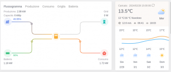

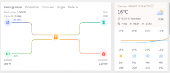

E con oggi sono 8 giorni di fila ad emissioni quasi ZERO e PRELIEVI DA RETE RIDOTTI, considerato che siamo in Febbraio è ottimo
Clicca sull'immagine per ingrandirla.  Nome: Schermata del 2024-02-18 08-57-02.png  Visite: 13  Dimensione: 48.8 KB  ID: 2269964
10 ore almeno di consumi da rete ZERO e nel frattempo immessi altri 8/10 Kwh da prelevare in nottata.................... niente male
Il "cinese" va alla grande..................................

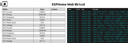

Che cosa è??, anzi cosa sono e come funzionano
Molto arrangiato in questo fine settimana
Superato 24 ore di test/stress
In settimana "posa in opera"
Monitoraggio completo monofase/trifase, con 3 pinze amperometriche ,wifi, gestione completa con HA
Questa sopra versione 2 fasi/2 linee
Costo sotto i 30 Euro di componenti, io fatto con meno di 20
Una volta configurato si consulta anche solo come pagina web, basta un device con un browser

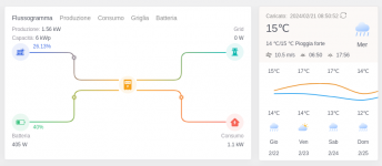

In giornate come quelle e come previsto anche oggi il prelievo totale è inferiore al prima OffGrid
Considera che Novembre e Dicembre con full electric ho prelevato 1100 Kwh e il consumo medio sono 30/35 Kwh giorno, quando fa freddo vero anche 40Kwh
Normalmente non bastavano per il solo gas
Questa mattina l'ATS ha commutato alle 8:38........................prossima commutazione 18:30 circa
Qui da noi il sole funziona ................................... la media la presenza di copertura nuvolosa e pioggia sono 80 GG/Anno, e la nebbia quasi non esiste

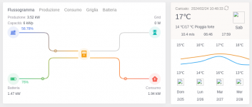

oggi
Clicca sull'immagine per ingrandirla.  Nome: Schermata del 2024-02-24 11-13-35.png  Visite: 0  Dimensione: 50.5 KB  ID: 2270809
Consumo di tutto rispetto e prelievi zero
rrrmori53 , l'hai sicuramente già scritto da altre parti, puoi scrivere i kWp del FV e la capacità dell'accumulo (kWh) che riescono a darti questa indipendenza energetica ? (i tuoi consumi mi sembrano in linea con i miei, anche se con la nuova pompa di calore, in questo finto inverno, sto consumando molto meno di prima).
impianto in SSP 2,88
OffGrid 6.6Kwp
Accumulo 5 Kwh
Pannelli disposti in orzzonale, 5% di pendenza il 6,6 e copre Est Sud /Sud/ovest.............. appena il sole appare sulla collina, presto, ho gia un paio di Kwh disponibili, adesso dalle 8:30 in estate dalle 6:00
Lo SSP disposto Sud/Ovest con inclinazione 28%
La batteria in inverno è anche troppo grande, in inverno servono pannelli e poi se ne avanza accumulo, ma il sole essendo basso la produziona cala e i 6,6 riescono a tirar fuori 15/20 Kwh che la casa e Pdc si mangiano all'istante
La batteria e il residuo SSP coprei consumi di casa durante il resto delle ore................. il tutto logicamente con sole
Altrimenti l'Ats si appoggia a Mamma Enel e prende il latte da li
Poi non è solo tutto il "sole",gli impianti vanno "adattati alle esigenze,
Con 2 fotovoltaici e relativi inverter le possibilita aumentano.............. io Per sempio ho la Pdc collegata in diretta all'OffGrid, e finche lui tiene lei consuma il consumabile, solo con accumulo gira 5 ore
Il piano cottura, quando l'Ats è su "solare" è collegato insieme al Boiler Pdc alla rete e all'SSP che riesce a coprire molti dei consumi
La cosa importante non prelevare, e per massimizzare servono strategie e diversificare le sorgenti energetiche
Infatti ho una falda ad Ovest pieno e penso di coprirla con 3 Kwp da usare con l'OffGrid quando gli attuali pannelli sono in ombra la sera, cosi facendo ho produzione in estate ed in inverno senza limitazione di orario.............ho coperto tutto l'orizzonte disponibile

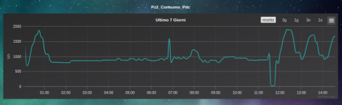

Per essere precisi
consumo di oggi, Pdc, Piano a induzione, Acs con boiler Pdc separato, resto della casa
Prelevati 11,800 Kwh
La Pdc consumo medio da 800 a 1000 Wh
Si capisce subito che 11Kwh non coprono la Pdc................... in totale siamo sui 25 consumati
Un bel risparmio, e adesso come poco fa piove....................... con un tiepido sole
