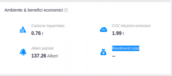

Niente male e l'ambiente ringrazia come sotto
Clicca sull'immagine per ingrandirla.ÃÂ  Nome: Schermata del 2024-03-06 08-13-59.pngÃÂ  Visite: 0ÃÂ  Dimensione: 16.6 KBÃÂ  ID: 2272418
Se poi calcoliamo i Kw immessi dal 2° impianto in SSP con mediamente 3500 Kw prodotti e in parte consumati, che andranno in seguito detratti dalla quota "acquistata", si ricava un attivo nell'energia prodotta

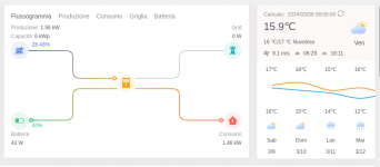

Questa mattina come in fabbrica.................................... ore 8:00 gia in produzione
Bravo
Si prevede un altro giorno all'insegna del risparmio..........................
