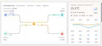

Ad inizio giornata il funzionamento del tutto..............................
Casa in linea e Pdc accesa.................T° esterna 6 gradi
Clicca sull'immagine per ingrandirla.  Nome: Schermata del 2024-04-21 08-06-15.png  Visite: 4  Dimensione: 52.7 KB  ID: 2277261
non male alle 8:00 produrre 3/4 del consumato, e avere l'accumulo al 40%
Solo 20 minuti dopo..................... autonomia totale

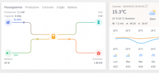

Quello che volevo far notare è la resa di un pannello ORIZZONTALE come i miei
Alle 8:06 e alle 08:20....................... niente male per 6,6 Kw di pannelli
