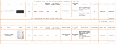

Comunque sia per adesso abbiamo 10 Kw 900 dollarei piu trasporto e tasse
15 Kw 1050 dollari piu trasporto e tasse
Credo si possa fare di meglio...........................ma non è detto
scusa ma sono già assemblate ? o sono da montare?
Sono gia assemblate.....................................

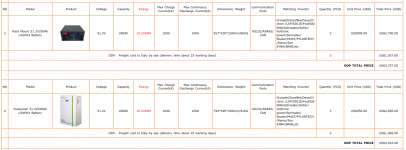

le quotazioni qui sotto, per chi vuole partecipare fornisco dati completi

Riepilogando vengono rispettivamente 15Kw 1070, 10Kw 900,
Con differenze di 100 euro n piu nei modelli da parete
Da aggiungere 350 Euro a pezzo per trasporto , sdoganamento e tasse
