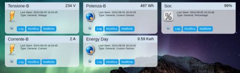

E adesso NODE-RED.................................. CHE L'AVVENTURA ABBIA INIZIO
Dopo la compilazione dei sorgenti, modificati, del reader ModBus per l'inverter , circa 6 Mb di eseguibile e qualche mese di lavoro, abbiamo tutti i registri su Mqtt in Json.
Sono circa 300 ma ne usiamo molti meno..............
Buoni per fare la pappa a Node-Red
piccolo assaggio di prova
[{"id":"957e9150bc9a8f87","type":"tab","label":" Flo w 2 test","disabled":false,"info":"","env":[]},{"id":"ab87c96b9214bbf7","type":"mqtt in","z":"957e9150bc9a8f87","name":"Read Inverter","topic":"domoticz/in/InverterInfo/INV B/Inv B Voltage","qos":"2","datatype":"auto-detect","broker":"f9f13036.e28b58","nl":false,"rap ":false,"rh":0,"inputs":0,"x":150,"y":500,"wir es":[["a30244394720e9a1"]]},{"id":"78ab424fc482086b","type":"function","z": " 957e9150bc9a8f87","name":"Store IDX ","func":"var temp1 = msg.payload\nmsg.payload = { "command": "udevice", "idx": 11, "svalue":temp1, "parse": false};\nreturn msg; ","outputs":1,"timeout":"","noerr":0,"initiali ze": "","finalize":"","libs":[],"x":600,"y":500,"wires":[["c545e38a2fbe6236"]]},{"id":"a30244394720e9a1","type":"json","z":"957 e 9150bc9a8f87","name":"Cnvert Json","property":"payload","action":"","pretty":fa lse,"x":370,"y":500,"wires":[["1a5f3a0ae1c569bd","78ab424fc482086b"]]},{"id":"1a5f3a0ae1c569bd","type":"debug","z":"95 7 e9150bc9a8f87","name":"debug 5","active":true,"tosidebar":true,"console":fal se, "tostatus":false,"complete":"payload","targetT ype" :"msg","statusVal":"","statusType":"auto","x":6 00, "y":540,"wires":[]},{"id":"1865ce85cf3b4115","type":"mqtt in","z":"957e9150bc9a8f87","name":"carico casa","topic":"domoticz/in/InverterInfo/INV B/Inv B Power","qos":"2","datatype":"auto-detect","broker":"27a92eab4e054aa6","nl":false,"ra p":true,"rh":0,"inputs":0,"x":150,"y":580,"wire s":[["3c741a05b138e265"]]},{"id":"3c741a05b138e265","type":"json","z":"957 e 9150bc9a8f87","name":"json conv","property":"payload","action":"","pretty":fa lse,"x":380,"y":580,"wires":[["6c79f47616eaaa46","737ea9ab6e1aa2a5"]]},{"id":"6c79f47616eaaa46","type":"function","z": " 957e9150bc9a8f87","name":"Store IDX ","func":"var temp2 = msg.payload\nmsg.payload = { "command": "udevice", "idx": 13, "svalue":temp2, "parse": false};\nreturn msg; ","outputs":1,"timeout":"","noerr":0,"initiali ze": "","finalize":"","libs":[],"x":600,"y":580,"wires":[["c545e38a2fbe6236"]]},{"id":"5e4799646ea9165e","type":"function","z": " 957e9150bc9a8f87","name":"Store IDX ","func":"var temp3 = msg.payload\nmsg.payload = { "command": "udevice", "idx": 14, "svalue":temp3, "parse": false};\nreturn msg; ","outputs":1,"timeout":"","noerr":0,"initiali ze": "","finalize":"","libs":[],"x":600,"y":680,"wires":[["c545e38a2fbe6236"]]},{"id":"23375c31ee218118","type":"mqtt in","z":"957e9150bc9a8f87","name":"Soc","topic": "d omoticz/in/BatteryOutput/BAT/BAT SOC","qos":"2","datatype":"auto-detect","broker":"27a92eab4e054aa6","nl":false,"ra p":true,"rh":0,"inputs":0,"x":138.3999938964843 8," y":678.3999633789062,"wires":[["5fdb70322f65226a"]]},{"id":"5fdb70322f65226a","type":"json","z":"957 e 9150bc9a8f87","name":"json conv","property":"payload","action":"","pretty":fa lse,"x":380,"y":680,"wires":[["5e4799646ea9165e","9437d8f095afd14f"]]},{"id":"9437d8f095afd14f","type":"debug","z":"95 7 e9150bc9a8f87","name":"debug 6","active":true,"tosidebar":true,"console":fal se, "tostatus":false,"complete":"false","statusVal ":"" ,"statusType":"auto","x":600,"y":720,"wires":[]},{"id":"737ea9ab6e1aa2a5","type":"debug","z":"95 7 e9150bc9a8f87","name":"debug 7","active":true,"tosidebar":true,"console":fal se, "tostatus":false,"complete":"false","statusVal ":"" ,"statusType":"auto","x":600,"y":620,"wires":[]},{"id":"47cb995340a888fc","type":"function","z": " 957e9150bc9a8f87","name":"Store IDX ","func":"var temp4 = msg.payload\nmsg.payload = { "command": "udevice", "idx": 15, "svalue":temp4, "parse": false};\nreturn msg; ","outputs":1,"timeout":"","noerr":0,"initiali ze": "","finalize":"","libs":[],"x":600,"y":780,"wires":[["c545e38a2fbe6236"]]},{"id":"9de58007cc32cfe7","type":"mqtt in","z":"957e9150bc9a8f87","name":"Crico A","topic":"domoticz/in/InverterInfo/INV B/Inv B Current","qos":"2","datatype":"auto-detect","broker":"27a92eab4e054aa6","nl":false,"ra p":true,"rh":0,"inputs":0,"x":138.3999938964843 8," y":778.3999633789062,"wires":[["86b113509582aac5"]]},{"id":"86b113509582aac5","type":"json","z":"957 e 9150bc9a8f87","name":"json conv","property":"payload","action":"","pretty":fa lse,"x":380,"y":780,"wires":[["47cb995340a888fc","bb2cc6a92ace78af"]]},{"id":"c545e38a2fbe6236","type":"mqtt out","z":"957e9150bc9a8f87","name":"Send MQTT to Domonticz Corr-B","topic":"inverter/in","qos":"2","retain":"","respTopic":"","conten tT ype":"","userProps":"","correl":"","expiry":"","b r oker":"e1867c0f50a53b5b","x":1000,"y":680,"wires":[]},{"id":"bb2cc6a92ace78af","type":"debug","z":"95 7 e9150bc9a8f87","name":"debug 8","active":true,"tosidebar":true,"console":fal se, "tostatus":false,"complete":"false","statusVal ":"" ,"statusType":"auto","x":600,"y":820,"wires":[]},{"id":"5cc849b8a1445724","type":"function","z": " 957e9150bc9a8f87","name":"Store IDX ","func":"var temp5 = msg.payload\nmsg.payload = { "command": "udevice", "idx":18, "svalue":temp5, "parse": false};\nreturn msg; ","outputs":1,"timeout":"","noerr":0,"initiali ze": "","finalize":"","libs":[],"x":600,"y":880,"wires":[["c545e38a2fbe6236"]]},{"id":"3544f619df74412b","type":"mqtt in","z":"957e9150bc9a8f87","name":"Carico oggi","topic":"domoticz/in/EnergyTodayTotals/Load/Load Day Energy","qos":"2","datatype":"auto-detect","broker":"27a92eab4e054aa6","nl":false,"ra p":true,"rh":0,"inputs":0,"x":158.3999938964843 8," y":878.3999633789062,"wires":[["cb3edb6524042b41"]]},{"id":"cb3edb6524042b41","type":"json","z":"957 e 9150bc9a8f87","name":"json conv","property":"payload","action":"","pretty":fa lse,"x":380,"y":880,"wires":[["5cc849b8a1445724","54fe157b435912db"]]},{"id":"54fe157b435912db","type":"debug","z":"95 7 e9150bc9a8f87","name":"debug 9","active":true,"tosidebar":true,"console":fal se, "tostatus":false,"complete":"false","statusVal ":"" ,"statusType":"auto","x":600,"y":920,"wires":[]},{"id":"f9f13036.e28b58","type":"mqtt-broker","name":"localhost","broker":"127.0.0.1","p ort":"1883","clientid":"","autoConnect":true,"use t ls":false,"protocolVersion":"4","keepalive":"60" ," cleansession":true,"autoUnsubscribe":true,"birthTo pic":"","birthQos":"0","birthRetain":"false","bir t hPayload":"","birthMsg":{},"closeTopic":"","closeQ os":"0","closePayload":"","closeMsg":{},"willTop ic ":"","willQos":"0","willPayload":"","willMsg": {}," userProps":"","sessionExpiry":""},{"id":"27a92eab4 e054aa6","type":"mqtt-broker","name":"","broker":"127.0.0.1","port": "1883","clientid":"","autoConnect":true,"usetl s":f alse,"protocolVersion":"4","keepalive":"60","clean session":true,"autoUnsubscribe":true,"birthTopic": "","birthQos":"0","birthPayload":"","birthMsg" :{}, "closeTopic":"","closePayload":"","closeMsg":{ },"w illTopic":"","willQos":"0","willPayload":"","willM sg":{},"userProps":"","sessionExpiry":""},{"id": "e 1867c0f50a53b5b","type":"mqtt-broker","name":"TbAmp","broker":"127.0.0.1","p ort":"1883","clientid":"","autoConnect":true,"use t ls":false,"protocolVersion":"4","keepalive":"60" ," cleansession":true,"autoUnsubscribe":true,"birthTo pic":"","birthQos":"0","birthPayload":"","birthMs g ":{},"closeTopic":"","closePayload":"","closeM sg": {},"willTopic":"","willQos":"0","willPayload":"", " willMsg":{},"userProps":"","sessionExpiry":""}]
Prime righe e primi moduli............................ e gia funge
Sotto il read ModBus
Clicca sull'immagine per ingrandirla.  Nome: Schermata del 2024-08-05 16-10-17.png  Visite: 0  Dimensione: 167.4 KB  ID: 2286694
Non solo energia............................... anche molto altro
Questo quanto rende possibile quello sopra
In forma molto ma molto semplice
