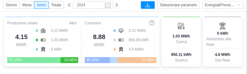

Un bilancio del primo anno di utilizzo per intero con tutto a regime definitivo................................. fino alla prossima modifica
Da qui si evince un consumo totale annuo di 8880 Kwh............................
Una produzione annua al netto dell SSP/RID di 4150 Kwh
Una perdita su batteria di 74 Kwh
Un consumo da rete del 54% pari a 4800Kwh
Costo Energia lordo 0,2486x4880 per un totale pagato di 1193 Euro a fronte di una spesa complessiva di 0,2486x8880=2207 Euro
Risparmio annuo 1014 Euro
Rientro dalla spesa, 6800 Euro, in 6 anni e 8 mesi...................compreso accumulo
Essendo "casa no gas" non si hanno spese accessorie per altri prodotti energetici
Moreno
Continua dal post precedente...................
Si nota anche l'effettiva resa/perdita dell'accumulo, avendo permesso un autoconsumo di circa 1000 Kwh che al prezzo di fornitura valgono 224 Euro si deduce un tempo di rientro di 4,5 anni.....................................
Le perdite di conversione sono rilevate dalla differenza immessa/prelevata e ammontano a 74 Kwh......................... niente male se reale
