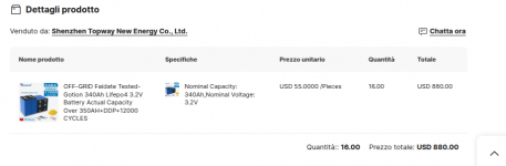

La saga continua...................... per completare in modo decente il tutto mancava una "pila giusta"....................
Sta arrivando un bolide da 100+ Kg e 17 Kw abbondanti nuovo di zecca
tempo di consegna 45+ giorni, diciamo il "pacco per Natale"
Clicca sull'immagine per ingrandirla.  Nome: Schermata del 2025-10-02 13-18-52.png  Visite: 0  Dimensione: 46.2 KB  ID: 2312483
Nel frattempo ricerca per un Bms per la gestione............................. visto Jk 90 Euro consegnato
Buon divertimento
Ua oooh 12000 cicli ... azz. .. Dopo di che a che percentule?Solo per curiosità.E solo il "peso" che fà la differenza o sai se han cambiato qualcosa nelle chimiche?Dal "solito" voltaggio non parrebbe.
Ua oooh 12000 cicli
Qualcuno sostiene che le "vecchie" erano migliori................ fare prezzi bassi richiede anche meno spese
Adesso il prezzo è buono causa cambio a 0,88
I 12000 si possono ottenere in diversi modi caricando meno e usando di meno, basta che fai finta di avere le 280 e durano di piu.................................... poi immagina 15000 giorni perche non sempre è un ciclo/giorno, un mio amico fa 1 ciclo a settimana, sono 50 anni..................................... chi ci arriva
Le mie attuali 612 cigli in 30 mesi
