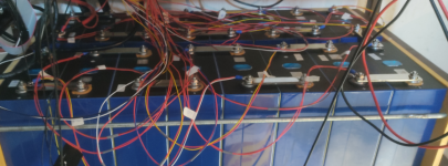

Nel frattempo piastre per comprimere celle arrivate (15mm di alluminio di una determinata lega per avere la resistenza meccanica opportuna viste le forze in gioco); mancano solo fusibili/portafusibili e barre di connessione delle celle (non le originali rigide da 40 mmq con asole per M8, ma maglia di rame stagnata da 75 mmq e fori M8 oltretutto con superficie di contatto maggiore sul polo batteria).
Forse entro domani la batteria viene compressa ma tramite 8 barre di M8 8.8 calibrando la forza di compressione (max 7 kN per le mie) con celle di carico/angolo chiave/coppia serraggio e senza molle a tazza (bisogna tener conto che non devono andare a pacco anche quando le celle si dilatano "swelling force" che può essere molto elevata, si parla anche di 45-55 kN da specifiche, sennò si perde la loro funzionalità)

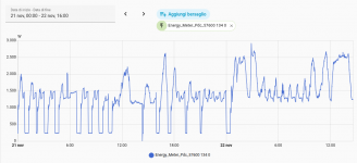

COME RILEVARE I DATI DI RETE TENSIONE E CORRENTE E ALTRO FINO A 100A in Ca e averli in tempo reale su wifi
Controller 5x3,5 Cm sonda con toroide di dimensioni simili, "Pzem004.V.3"

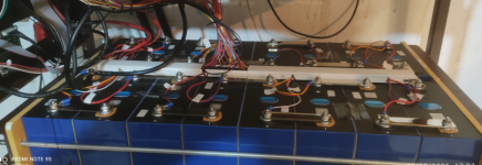

Particolare delle molle di pressione celle
rrrmori53 Hai tenuto conto della swelling force? Da vedere dalle "piastre" non mi pare... E riguardo le molle a tazza? Andranno a pacco quando le celle si dilatano? Tali molle non devono mai andare a pacco sennò perdono la loro funzione meccanica.
Avrei messo delle barre di connessioni flessibili, esempio quelle in maglia di rame stagnato. Con quelle rigide si creano tensioni a taglio sui poli della batteria quando esse si dilatano.

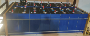

Pacco batteria piccolo da 12,8 V 628 Ah per veicolo ricreazionale. Ora mancano solo le barre in maglia di rame da 75 mmq (foto sotto) e collegamenti finali.
La forza di compressione attorno ai 4 kN è ricavata dalla chiusura a coppia definita di ognuna delle barre M8 verificata prima con cella di carico con precisione al kg.
