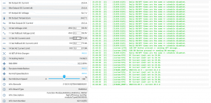

Il centro nevralgico del quasi tutto
Cosa fa????????? carica la batteria quando serve..................
Puo essere controllato sia in uscita che in entrata tramite un valore numerico inserito in una variabile...........................
Se io immetto 4562 Wh in rete e inserisco nella variabile 4562 ottengo in modo istantaneo il consumo di quei Wh da parte del CB, fino a nuova variazione
Ottimo, e senza nessuna modifica di impianto recupero tramite una semplice presa di corrente tutto l'immesso, si avranno dei residui negativi e positivi ma nulla viene perso.

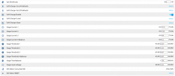

Clicca sull'immagine per ingrandirla.  Nome: Schermata del 2025-12-23 21-17-01.png  Visite: 0  Dimensione: 72.7 KB  ID: 2317398
qui abbiamo i 4 stadi della ricarica come prescritto, personalizzabile per un "faidate" responsabile
Si possono modificare tempi e potenze.................. occhio a non fare danni ed affidatevi a dei BMS tosti e che hanno la piena gestione della batteria

Sono davvero mostruosi, una ventola da 4 centimetri di diametro mantiene 40 gradi con 1500W di carico, incredibile anche il basso rumore
Per la gestione serve un Esp 32 e un adattatore "CAN". il tutto gestisce fino a 3 unita in parallelo per un totale di oltre 9 Kwh di assorbimento
La suite che trovi in rete con licenza open ha una miriade di applicazioni di gestione nei vari modi operativi, dal semplice alimentatore al sofisticato caricatore per LfP4 con anche funzione di bilanciamento/mantenimento, il tutto gestibile da browser
Mi considero soddisfatto, anche del prezzo......................... unita nuove con ZERO ore di lavoro, imballate e spedite a meno di 90 Dollari cadauna............ un paio di mesi fa.........
