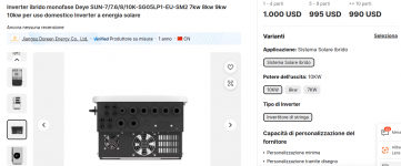

Non so se sia proprio lo stesso
Grazie,no,non è esattamente quello.manca la sigla finale SM2, ma il fatto è che non sò perchè i Deye costino così tanto,sò che hanno funzioni/software moltoo versatili ma neppure direttamente dalla cina riesco a trovare prezzi """onesti""" .Evidentemente son molto richiesti ,però trovo strano che nessuno finora li abbia copiati.Forse perchè il produttore e chinese e tra loro non si pestano i piedi??MAH..BOH .
Io credo che loro siano una brutta copia dei migliori, a me non piacciono proprio
Esiste roba migliore e piu cara, evidentemente la voglia di seguire l'onda non limita il prezzo
Se non servono certe prestazioni cosa lo prendi a fare, per il nome che è "nessuno"

Trovi sicuramente a meno...................................... cerca bene nei posti giusti.......................
Ti compri anche 4 ventole per il condizionamento......................... forse per quello costano cari, ogni ventola installata è un segnale di poca efficienza

... purtroppo ,che io sappia, è l'unico che riesce a gestire l'ingresso GEN tramite variazione di frequenza.L'8 kW poi mi sembra / pare abbastanza ben fatto costruttivamente.A me sinceramente basterebbe il 6kW ma come tutti i chinesi è tirato costruttivamente al'ossicino per i suoi wattaggi e sopratutto amperaggi.
anche 8 e 10 son tirati.................................ed è spiegato dalla presenza di ventole, e piu di una.................. no non va bene
Se vuoi prestazioni garantite prendi un CEI e vedrai............................ quello che dichiarano deve essere certificato................
