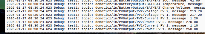

Clicca sull'immagine per ingrandirla.  Nome: Schermata del 2026-01-15 17-52-40.png  Visite: 0  Dimensione: 458.4 KB  ID: 2318552
I parametri di oggi, dopo un prelievo di 50/60A durato due ore e mezza............................... celle al top
Tutto stabile e nessun problema di connessioni e cavetteria
