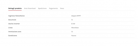

dalle specifiche Zucchetti :
"L'inverter ibrido ZCS Azzurro per accumulo costituisce la soluzione ideale per ottimizzare l’indipendenza energetica in ambito residenziale.
Grazie alla sonda di corrente lato contatore inclusa garantisce il massimo autoconsumo.
Assicura la continuità dell'alimentazione anche in caso di black-out.
Compatibile con batterie litio ferro fosfato Pylontech e WECO
WiFi integrato per un monitoraggio dei dati da remoto, sia da app che da portale.
Caratteristiche:
• Potenza in uscita max 6000W 230Vac
• Ingresso fotovoltaico max 6600 Wp - 2 x MPPT
• Tensione d’ingresso max 600Vdc
• Range di tensione MPPT 300-520Vdc
• Compatibilità: Pylontec + WECO
• Efficienza fino a 98%
• Monitoraggio WiFI integrato con APP
• Dimensioni 566x394x173 mm
• Peso 20,5 Kg
• Grado di protezione IP65
• Garanzia 10 anni estendibile
• Rispondente alle normative italiane - CEI-021"
Bisogna scegliere il modello adatto

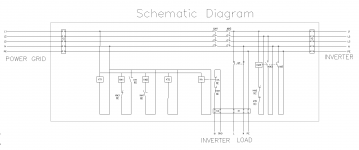

a solo titolo informativo: l'inverter Huawei con controller off-grid esterno (aka "backup-box") fornisce continuità di alimentazione alle utenze privilegiate pescando l'energia sia da batteria (Huawei/LG lato CC) che da impianto fotovoltaico. Allego schema elettrico della backup-box, anche se non mi risulta di immediata comprensione... Va da sé che come carico privilegiato, sulla uscita in basso, non si deve collegare un secondo inverter on-grid...
Clicca sull'immagine per ingrandirla.ÃÂ  Nome: 000_schema_interno_backup_box.pngÃÂ  Visite: 0ÃÂ  Dimensione: 14.3 KBÃÂ  ID: 2196862

Kaladiluna si HUAWEI fa le stesse cose di zucchetti ma con un apparato esterno
in pratica supporta internamente la funzionalità che con Huawei richiede un componente esterno (pagato 1.160 Euro, max output 3300 Watt monofase)
