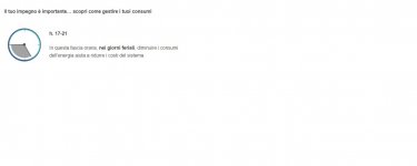

Avete sentito parlare dell’Ecologio di Terna?
In alcune ore abbiamo dei picchi di assorbimento che portano verso l’alto il prezzo dell’energia.
Noi vediamo il PUN mensile ma il prezzo si forma giornalmente e su fasce orarie.
A dicembre il minimo è stato 1,79cents/kWh.
Il massimo 53,856 ents/kWh.
Ognuno di noi può contribuire ad abbassare i costi di sistema, moderando i consumi nelle fasce indicate da Terna qui https://www.terna.it/it/sistema-elet...mento/ecologio o su app. *
Oggi la fascia in cui cercare di consumare meno è 16-18.
Domani dovrebbe essere 15-18.
*A settembre, quando si ipotizzavano tagli di potenza, senza i potenti strumenti di Terna eravamo già arrivati all’idea di tagliare i consumi nelle ore di picco (che non è la fascia F1).
Ne parlavamo già qui https://www.energeticambiente.it/fo...secondo-ue-ma-sono-seri?p=2206730#post2206730
È bello oggi avere uno strumento (app o web) che ci indica facilmente le ore in cui limitare i consumi.

Chiaro che sarebbe interessante capire come fanno a prevedere che oggi è meglio consumare meno nelle fasce 16-18 e domani 15-18.
E banalmente perche venerdi non ci sono ore piu critiche.
Boh ...
credo che alla fine la regola aurea sia quella che menziona lo stesso sito:
ovvero provare a consumare di meno quando non c'è il sole e quando le aziende/fabbriche sono potenzialmente ancora aperte.
Almeno finche quando non avremo un eccesso di fotovoltaico da rendere conveniente anche le ore diurne.
Poi magari sbaglio ...
cmq carino il sito anche se penso lo conoscessi solamente te (e ora gli utenti di questo post :beer:)
