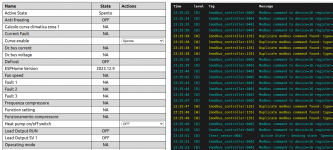

questo il controller a confronto con una chiavetta usb, gia funzionante.....
Clicca sull'immagine per ingrandirla.  Nome: Schermata del 2024-02-12 07-10-19.png  Visite: 0  Dimensione: 283.3 KB  ID: 2269126
penso non avere problemi di spazio
durante i test
Ha in esecuzione
