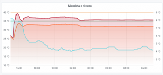

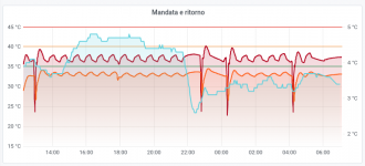

Comunque quello che dicevi nel post #119 sulla discontinuità del regime del compressore in caso di carenza di gas è esattamente quel che rilevavo io con l'andamento sinusoidale di mandata e ritorno... altro che volume d'acqua, impostazioni del circolatore, isteresi, tubi da 12mm, ***** & mazzi...
Ecco qui a sinistra l'andamento dopo la ricarica di gas (lo scalino che si vede è lo scostamento notturno della climatica di -1° che faccio alle 22:30) e a destra quello del giorno prima.

Grazie :D fra qualche giorno condivido la dashboard ma (ovviamente) l'andamento è cambiato in modo radicale. I ritorni olio sono spariti (vero che le temperature pure sono diminuite).

quando manca gas aumenta la temperatura di fine comrpessione ed è una di quelle cose che attiva il recupero di olio oltre all'aver funzionato a bassa frequenza per tot tempo etc
