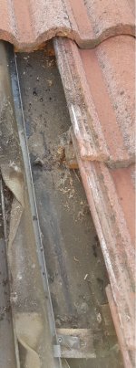

Buongiorno a tutti, è tanto che vi leggo ma mi accingo a scrivere per la prima volta solo ora perché ho un dubbio sul mio caso specifico a cui difficilmente riesco a trovare risposta negli altri post.
Vorrei capire (grossomodo) che tipo di isolamento possa avere la mansarda abitabile di un appartamento in condominio che ho acquistato (appartamento di 2 livelli, secondo livello mansardato), e se è auspicabile apportare miglioramenti (visto che attualmente è adibita a zona giorno) o se possa andare bene cosi.
Quello che so a riguardo:
- Anno di costruzione 1993
- Quello che vedo dall'interno sono ovviamente solo i travi in lamellare e perlinato
- Quello che vedo all'esterno sono coppi, al di sotto dei quali ho trovato dei listelli di legno e sotto ancora guaina bitumosa
- L'imbotte di finitura del lucernario mi permette di misurare uno spessore tra perlinato e inizio infisso lucernario di 10/15cm
- Pianta quadrata e tetto a 4 falde (quindi esposizione totale) e 4 muri perimetrali esterni. Altezza minima 1.5m altezza massima (al colmo centrale) 2.7m
- Zona Climatica E - 2502 gradi giorno
Primo dubbio che ho, non credo che quei listelli sotto i coppi possano essere a scopo di ventilazione ma solo per non far cascare le tegole, ho intuito bene?
Allego un paio di foto che magari possano aiutare la valutazione
Grazie!

Ciao, per vedere se è ventilato dall'esterno dovresti vedere su tutto il perimetro del tetto, sotto la grondaia, materiale di rame o simile alla grondaia con dei forellini. Se vedi solo la grondaia e sotto niente non è ventilato.
Grazie Burian per la pronta risposta, non c'è nessuna "grata" quindi sicuramente non è ventilato (come immaginavo).
Parlando invece della coibentazione si riesce a capire che tipo di isolamento possa avere (buono, medio, scarso) e se è auspicabile effettuare un ulteriore coibentazione (dall'interno)?
Una casa del 1993 è "border line", alcune erano isolate molto bene altre (come la mia) ancora addirittura con intercapedine vuota.
Per saperne di più puoi andare in comune e richiedere la "Relazione Tecnica" (ex legge 10) relativa al tuo immobile.
Da quella ricavi la stratigrafia di pareti e tetto e poi ci ragioniamo
