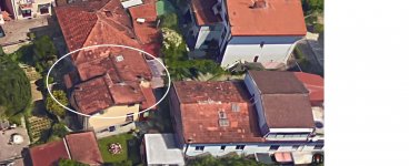

Salve a tutti, nella mia abitazione il piano sottotetto è molto caldo d'estate.
L'altezza di 260 cm al colmo e 175 in gronda mi farebbe desistere dall'isolamento interno, anche perchè le travi e le pianelle mi piacciono molto e non vorrei doverle nascondere per fare insluflaggio o coibentazione interna.
Allora pensavo ad un isolamento esterno; la stratigrafia del tetto è :
tegola portoghese
guaina impermeabilizzante
massetto 8 cm
pianelle in cotto..
Quale potrebbe essere una soluzione valida ed economica?
Se avete anche il nome di qualche ditta che opera in zona Arezzo sarebbe cosa gradita..
tegola portoghese
massetto 8 cm
pianelle in cotto..
Sperando che questa situazione incredibile passi alla svelta.. Un saluto
L'unica soluzione è togliere le tegole, valutare rifacimento impermeabilizzazione, e poi mettere pacchetto isolante possibilmente in fibra di legno + pacchetto di copertura in tegola, ventilato.
Un'ipotesi di spesa? Il tetto ha 4 falde sfalzate ...
Il solo pannello sandwich posto sopra la guaina impermeabilizzante non sarebbe sufficiente?
Il pannello sandwich non risolve il problema del caldo estivo. Ti serve una ventilazione naturale. Se la struttura è sana e rifai solo isolamento , impermeabilizzazione e tegole, potresti cavartela anche con 100-150 euro al mq. Molto a spanne eh, devi farti fare preventivi per lo stesso tipo di lavoro ovviamente, non soluzioni diverse. Se fai anche delle foto al tetto ti possiamo aiutare.
Il tetto è quello cerchiato, considera che su una falda ho da poco fatto un impianto fotovoltaico che occupa pressochè tutta la falda...
Visualizza allegato 76138
Vale quanto ho scritto sopra. Non ho capito bene però la struttura del tetto, in che senso pianelle in cotto ? è possibile avere foto dell'interno ?
Comunque quelle trasmettono un sacco il calore. A te serve un pacchetto isolante in fibra di legno con ventilazione sotto tegola. Il Fv andrà rimosso e riposizionato.
soldi buttati mettere fibra di legno con tutta la massa che ha già quel tetto. può tranquillamente usare lana di roccia/vetro ma anche xps o puliuretano volendo
