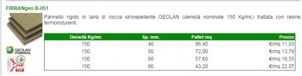

Certo c'è il costo dell'isolante, trovi tutti i listini in Internet (tutti da scontare eh!)
Tipo questo? Ma qui va in mm... per arrivare a 20cm ce ne vuole!!!!
Arma..però tieni conto che la DENSITA (cioè il peso al metro cubo del materiale9 non c'entra nulla sulla sua capacita di isolare (Resistenz atermica)..anzi, piu è denso e MENO (leggermente) isola...per cui se metti un 70 kg/mcubo, a parita di spessore, non perdi NULLA in isolamento, caso mai guadagni un decimale..
il 150 è un peso un pò fuori stabndard e lo faranno pagare bene...rispetto a un 70-80...e secondo me a parita di spessore, tutto quel peso non ti serve..salvo che hai seri problemi di caldo estivo dovuto a tetto con poca MASSA..ma se i dici che hai travi di CA spesse 30 cm, il tetto sarà "pesantino", e poi è gia isolato con 10 cm (mica poco).
Insomma, non capisco davvero perche mettere un materiale cois specifico per fare massa dove ne ha gia penso a sufficienza..non dico che non vada bene, ma fatti dettagliare dal tecnico la scelta..e se sei a caccia di un risparmio, secondo me lo farei li piuttosto che nel tralasciare il rivestimento della trave (sebbene presumo anche lei sia gia sotto 10 cm di Poliuretano, che ripeto è un signor isolamento).
Se fai caso la densita elevata del materiale non cambia il dato di Resistenz atermica (0,035)...,ma da 100 kg/mc in su mettono anche la Resistenza a COMPRESSIONE, un dato che serve se devi isolare sotto pavimenti o le fondamenta...ed è in quelle condizioni specifiche che si usano densita cosi elevate..oppure se hai tetto in legno (leggero) che quindi devi far diventare "pesante" con isolante ad elevata massa..ma è il tuo caso?
