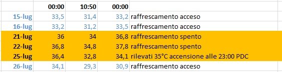

ciao, ho fatto qualche prova nelle scorse settimane al fine di valutare se la spesa di 3000euro per posare la fibra di cellulosa sul mio solaio non abitabile (ch eprevede già un cappotto interno all'abitazione di 4cm in XPS) sia una buona scelta o no...in considerazione anche del fatto che ho il solaio costruito a nido d'ape, quindi con moltissimi muri distanti 0.5metri fatti in forato a sostenere i tavelloni....quidni con parecchi ponti termici.
questo è un riassunto delle prove che ho fatto, portando una sonda di temperatura sul solaio e monitorando ogni 5minuti la temperatura del solaio
la sonda la ho posata esattamente sulla soletta, ho riportato nella tabella sotto la temp. max e min che ho rilevato nelle 24ore prima con raffrescamento acceso (temp ambiente dei locali impostata a = 25°C e temp acqua interna ai tubicini capillari che stanno a soffitto=15°C)
purtroppo ho poi sospeso le prove dopo quelle due settimana poichè la temp esterna è scesa parecchio, non c'è più caldo torrido, ed il tempo è stato molto variabile....ora questa settimana dovrebbe tornare il caldo afoso...vediamo...
cosa ne pensate?
ha senso fare una spesa del genere?
ora avendo recuperato un paio di "quadretti campione" dimensione 10x10cm e spessore 8-10cm, volevo posarli sulla soletta uno sopra l'altro avendo così un 20cm di spessore, e di infilarci sotto la mia sonda di temperatura, in modo da monitorare il cambiamento che potrei avere se decido di fare il lavoro....cosa ne pensate? è una buona idea?
grazie
10*10 è poco..il "caldo" potrebbe arrivare per conduzione della soletta "di lato" al quadrotto..metti almeno 1 metro *1 metro e sonda al centro del riquadro
eh...ma non lo ho :(
è l'unico che sono riuscito a rimediare che davano come campione ad una fiera....
in effetti è vero potrebbe arrivare il calore dalla soletta di lato....
dei dati sopra cmq si vede che un po' di calore passa...ma parliamo di 3°C-3.5°c.....non so...non sembra molto....vale la pena spendere quei soldi ?
non vorrei che il beneficio sia minore dell'investimento...
il problema è che non passano dalla botola, quindi in ogni caso li dovrei tagliare in dimensione massima di circa 40cm x 80-100cm massimo....
che spessore mi consigli di raggiungere? 20cm?
e che materiale? potrei fare con la lana di roccia, se me ne vendono un paio di quadretti....
