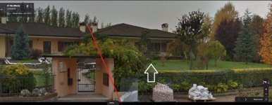

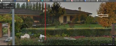

Buongiorno;
Vivo a Mantova (zona climatica E) in una villetta a schiera composta da 3 appartamenti, il mio è coperto solo da un lato (sud est).
La casa ha un muro portante in poroton da 25 cm, 4 cm di materassino isolante e un muro in tramezzo da 12 cm a coprire il materassino; serramenti in legno con doppi vetri. Ha un solo piano e il tetto non è coibentato.
La "soffitta" non c'è nel senso che non c'è nessuna botola per accedere al sottotetto, ogni 80 cm c'è un muretto (sul quale poggia il tetto) che va da un lato della casa all'altro, sopra questi muretti poggia un "tavellone" e sopra di questi tavelloni vi sono i coppi, non c'è nient'altro, nemmeno la carta catramata.
La mia intenzione era quella di isolare in qualche modo il tetto limitando le dispersioni sia in estate che in inverno, credo che l'unica soluzione sia quella di rimuovere i coppi e di isolare le falde qui qualche immagine
Come si vede la casa ha più falde, so bene che la cosa non sarà a mio vantaggio.
Rifare il tetto di una casa di vent'anni non mi piace affatto però se non vi è soluzione... Amen..
l'alternativa sarebbe isolare dall'interno mettendo "qualcosa" sopra la testa abbassando l'altezza (2.70 m) ma è conveniente davvero o sarebbe solo un compromesso?
