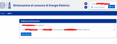

Ciao, io sto operando in qualità di legale rappresentante ( del mio capo). mi sono auto-nominata gestore ( + di 3 gg fa) e adesso posso scegliere tra
-Dichiarante Sottoscrittore >> con CF del legale rappresentante
e
-Compilatore >>> con Partita Iva dell'azienda
mentre invece sotto posso scegliere solo il CF del legale rappresentante...
quali hai utilizzato tu per riuscire ad inviare?
allego jpg ( scusate...è storto....)
qualcuno può farmi gentilmente sapere?
grazie
Angela

non so se questo screen ti può aiutare
io come proprietario non ho trovato problemi... prova a vedere in alto a dx alla voce "cambia delegante" ti si aprono due menù a tendina col tuo cf., a me da due opzioni e mi fa andare avanti con quella dove oltre il cf c'è la partita iva...non so se centra qualcosa, sull'altra opzione mi diceva "nessun codice ditta trovato"
esatto, a me la stessa cosa....lo sblocco dell'autorizzazione sottoscrittore non è immediato, bisogna attendere qualche ora

a me non esce così... scusa x l'ignoranza: ma ti è visibile il nome della tua azienda? a me no...vedo solo la partita iva.
calcola che l'anno scorso ho fatto tutto con questi dati ( e quest'anno c'è solo da modificare la geniale trovata dell'autonominarsi gestore o quello che è....)
vedi allegato.
Sul secondo menu a tendina mi escono due righe
la prima col mio nome cognome e codice fiscale e se scelgo quello mi dice “nessun codice ditta”
Nel secondo rigo mi esce nome cognome codice fiscale partita iva e nome azienda e con quello mi fa andare avanti oppure visualizzare le ultime due dichiarazioni
ma non ho fatto nulla, dopo che col primo rigo non mi trovava il codice ditta ho scelto il secondo ed è filato tutto liscio a parte che non è ancora disponibile la ricevuta

per quanto riguarda la prima riga, esce così anche a me.
per la seconda mi esce solo la possibilità di scegòiere la P.IVA ( non vi è scritto altro...). Anche io no ho fatto niente a parte la menata del dIr_enelettr_sottoscrittore ecc e l'anno scorso èè filato tutto liscio....mentre adesso scopro che tu vedi anche la vecchia dichiarazione e io no ( allegria!)

allora....non so come ( adesso scrivo quello che mi ricordo...), dopo infinito vagabondare, ce l'ho fatta! Ho già recuperato anche il TXT della protocollazione.
Mi mancava questo passaggio....da " Mio Profilo"sono entrata con CF del Legale rappresentante, avevo già fatto la procedura di richiesta autorizzazioni ( dal terzo menu a dx) per avere il profilo dIr_enelettr_sottoscrittore. Ho aspettato un paio di gg che venisse attivato, anche se lo dà come approvato appena richiesto.
sono rientrata nel mio profillo SEMPRE con il CF del Legale rappresentante e ho verificato le autorizzazioni.
praicamente mi mancava questo passaggio
  • Quindi cliccare nuovamente su Autorizzazioni e in particolare su Le Mie Autorizzazioni
  • cliccare su Delega (tasto +)
  • inserire il CF (come delegato)
  • cliccare su aggiungi
  • Cliccare su delega (con la spunta)
