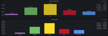

SITUAZIONE TOBE (in fase di test): uno Shelly Pro 3EM con la clamp A a monitorare il contatore di casa (import/export) e la clamp B a monitorare il solare (produzione)
Questa una comparazione grafica di pochi minuti fa
In alto lo Shelly (TOBE), in basso l'ASIS.
Mentre prelieli e immissioni sono moderatamente simili (3.34kw vs 3.37kw per il prelievo, 22.34 vs 22.48 per l'immissione), ovvero i valori SDM230 vs Shelly, il valore di produzione (ovvero Solaredge vs Shelly) sono mooolto diversi: 34.41kw vs 32.66kw ... c'è un 5% di valori sballati !
Non credo qualcuno possa avere la risposta precisa al perchè di questa differenza-
Più che altro la domanda è: che voi sappiate gli Shelly sono precisi ?
C'è un modo di calibrarli ? Mi pare di aver letto qualcosa a riguardo da qualche parte (più che altro ho trovato dei riferimenti nelle API) ma nulla di concreto.
Ogni suggerimento è benvenuto.
glfp ti porto la mia esperienza dello Shelley EM dove la clap A monitora la corrente in entrata/uscita col gestore e la clap B la produzione del FV. Premettendo che solo i valori della clap A li posso misurare con quelli gestore, in entrata ho una variazione dell'1.5% (il gestore mi contabilizza in più) e in entrata del -4% (il gestore legge un valore più piccolo del 4%).
Mi piacerebbe anche a me sapere se si possono calibrare.... E come :cry:
glfp Per quello che può valere, l'unico confronto che ho potuto fare è quello tra il mio Shelly EM e un dispositivo Bluetooth che legge in tempo reale i dati di produzione dell'inverter (SMA): i dati di produzione sono identici.

Ho scritto anche sul gruppo Facebook ufficiale di Shelly e mi ha risposto il fondatore di Shelly (per ora in maniera interlocutoria) ... vediamo se ha qualche idea sulla cosa ... almeno lui !
