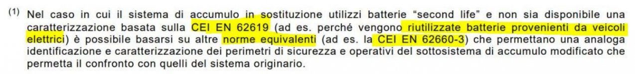

Le norme CEI prevedono espressamente che gli inverter e le batterie corrispondano a tali norme specifiche.
C'è una FAQ proprio sul sito della CEI (è una domanda posta proprio in relazione ai sistemi "off-grid" e include anche gli accumuli), ometto la parte relativa agli UPS (che non ci interessa):
Codice:
[I]Le Norme CEI 0-21 e 0-16, nell’attuale formulazione, considerano come generatore indirettamente connesso qualsiasi apparecchiatura in grado di generare energia elettrica collegata alla rete mediante interposizione di sistemi di raddrizzamento/inversione (inverter lato rete di distribuzione).
Secondo le stesse norme, qualsiasi sistema di accumulo (non riferibile ad un UPS) deve essere considerato come generatore; infatti, la presenza di un sistema di accumulo in un qualsiasi impianto ne comporta la classificazione di impianto attivo.[/I]
[I]Pertanto, un sistema di accumulo, sia esso integrato o separato rispetto ad un impianto di generazione (o, al limite, installato presso un utente passivo) e utilizzato per gestire produzione o carico (o anche solo il carico) secondo logiche destinate, per esempio, alla massimizzazione dell’autoconsumo, o secondo altre logiche funzionali ad esempio a criteri di efficienza energetica, deve rispondere alle prescrizioni contenute nelle norme di connessione CEI 0-16 e 0-21 nell’attuale formulazione[/I]
[I]Inoltre, tali sistemi dovranno sostenere le prove previste per i sistemi di accumulo nelle norme predette (CEI 0-21; CEI 0-16), a seconda del livello di tensione di connessione.[/I]

I pannelli non vengono enunciati nella CEI-021 perché seguono le loro specifiche certificazioni.

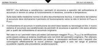

Che l'accumulo debba essere certificato CEI-021 è indubbio, perché c'è proprio scritto, quindi anche se dal punto di vista sollevi critiche, quello che conta è la burocrazia, cioè se c'è scritto (anche se non condiviso da te), segui la norma.
Ti posso assicurare al 100% che se su inverter certificato CEI-021 ci metti un accumulo Basen (ne ho citato uno a caso che è compatibile con diversi marchi di inverter) nessun elettricista ti rilascerebbe la DiCo.
Il discorso inverter e batterie compatibili è sempre esistito, cioè un giorno potrebbero non esistere più quelle batterie per quell'inverter (o viceversa), è il prezzo che si paga per "rispamiare", affidandosi a brand meno noti, ma se ti affidi ai grossi marchi, finché tutto è in garanzia sei apposto. Ricorda che né l'inverter (vita media 12 anni), né le batterie (via media 6000 cicli) durano per sempre (a prescindere), solo i pannelli sono quelli che durano decisamente più a lungo (pur con calo di produttività).

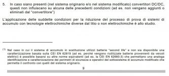

Qual è la novità? E' sempre stato così.. pure se prendi Huawei vuole le Luna e non puoi scegliere altro (se non gli accumuli Tesla lato AC). La differenza è che se un giorno ti si rompe la batteria o dovrai sostituirla fuori garanzia, è probabile che troverai altre batterie proposte da Huawei che utilizzino lo stesso protocollo di comunicazione, anche se sono modelli più aggiornati, e così come pure il contrario... ma il fatto è che per quando ti scadrà la garanzia è possibile (o probabile) che tu comunque quell'inverter e batteria li dovrai cambiare.
Quindi il "rischio" è relativo, seppure non producessero più quel modello di accumulo, fintanto che gli apparati sono in garanzia, sono problemi loro (fosse pure sostituirti anche l'inverter), l'unico rischio sarebbe se l'azienda fallisse e non esistesse più (da cui la considerazione del post precedente).

Da come sono scritte le norme devi cambiare tutto....................... perche sul certificato e specificato anche il tipo di BMS e il modo di accoppiamento

Ultimo post sembra infatti andare nella mia direzione di interpretazione..il,generatore DC deve essere CEI-QUALCHECOSA che certifichi che è sicuro..che se lo,tocco non rischio e non mi incendia casa …ma poi se sta dietro un inverter cei21, lo posso mettere in parallelo.
speriamo si arrivi lì…se no sarà dura convincere gente a mettere accumulo senza 110 se rischia di buttare tutto al primo guasto.
