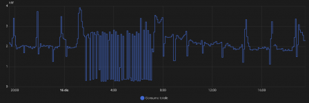

Nella notte tra 14 e 15 ha fatto un botto di on/off, sembra quasi che l'impianto radiante non riesca a smaltire il calore inviato, ma da quello che dici le pompe del radiante sono sempre attive.
Ne ha fatti ancor di più quest'ultima notte (la allego) ma io non sono così convinto che non riesca a smaltire il calore inviato dato che la temperatura in casa scende mentre di giorno sale eccome.

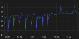

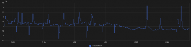

Al momento sono a 30 Hz ma i consumi sono già "ottimi", la cosa è strana, in allegato mostro il tutto ma a breve aggiungo altre considerazioni.
Vero anche questo, infatti oggi che la Testerna è stata maggiore del solito la casa si è riscaldata molto in più, anche se ho alzato comunque la Tmin.
Adesso aggiungo delle considerazioni: passata la notte dove ci sono stati i soliti alti e bassi ma comunque nel frattempo la T interna saliva (T esterna di 10°C quindi comunque elevata), dalle 10 in poi i consumi sono calati intorno ai 1700 Wh (500W sono per i restanti dispositivi in casa) e sono rimasti abbastanza fissi. Inoltre sul collettore ho una sonda esterna che legge la temperatura (differisce di circa -2°C) e ho notato che dalle 10 in poi è stata molto continua, al contrario di tutti gli altri giorni. Quindi può anche darsi che come diceva Fabyano le pompe di ricircolo si staccavano continuamente e lo si può intuire dal grafico in allegato della T del collettore. Al tempo stesso la T sul collettore è stata fissa sempre dalle 10 in poi, mentre prima era altalenante come al solito. Motivo per il quale ora non tocco niente almeno per le prossime 24 ore così da vedere se la situazione si è stabilizzata o è stata una casualità.
Ho visto un po' di storico dei dati e noto che quando la Tmandata è 32 o 33 °C calano i consumi attestandosi intorno ai 1600/1700W ed anche la Tcollettore era stabile il che dovrebbe indicare che le pompe di ricircolo in quel frangente non si sono mai staccate.
