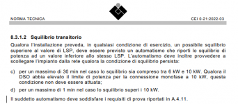

Lo dice la norma CEI 0-21 capitolo 8.3
Lo dice la logica della buona progettazione
Con questa frase stai sottintendendo che la norma impone di avere carichi trifase in un impianto trifase (nel tuo intervento di prima citazione fv, pdc, colonnina).
Non mi risulta proprio, mi indichi il paragrafo per favore?
Poi allora devi dire alla daikin che deve farmi una pdc da 8kWt trifase, altrimenti non la posso montare sul mio impianto trifase perché non sarebbe una buona progettazione....
Buona progettazione significa distribuire i carichi in modo adeguato, non avere solo utenze trifase.
Li dice che oltre 30 minuti deve esserci un sistema automatico di spegnimento, vietato ma limitato si
E mentre carica l'auto su una fase e su un'altra immette 5 Kwh si deve spegnere tutto, sta scritto li
Qui da i limiti di squilibrio, non lo vieta mica...
tra l'altro viste le utenze domestiche dubito superi i 6kW
