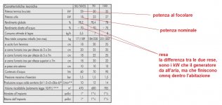

Ajanty..... Se vuoi, con calma e pacatezza ti dico dove sbagli..... Se non vuoi, niente.... Tanto la casa e i problemi sono tuoi, non miei......
La potenza termica nominale - o potenza utile massima - di un generatore di calore (caldaia, stufa, etc.), espressa solitamente in kW (termici), indica la potenza termica effettivamente resa all'ambiente, ed è pertanto riportata come dato di targa sull'apparecchio e sul relativo libretto di istruzioni. La potenza al focolare, espressa sempre in kW, rappresenta invece la potenza sviluppata nell'unità di tempo durante la combustione, che avviene appunto all'interno di una camera di combustione, in pratica il "focolare". Non tutto il potenziale energetico del combustibile viene però effettivamente sfruttato e trasferito al fluido termovettore (aria o acqua). Il rendimento termico è pertanto il rapporto fra la potenza termica "utile" e la potenza termica al focolare: in altre parole, è il rapporto fra il calore che va al fluido termovettore e quello prodotto per combustione. Il resto del calore viene espulso all'esterno soprattutto dalla canna fumaria sotto forma di fumi caldi e di gas più o meno incombusti.
POTENZA TERMICA NOMINALE:
La potenza termica nominale – o potenza utile massima – di una caldaia, espressa solitamente in kW, indica la potenza termica effettivamente resa all’ambiente, ed è pertanto riportata come dato di targa sull’apparecchio e sul relativo libretto di istruzioni.
POTENZA TERMICA AL FOCOLARE:
La potenza al focolare, espressa sempre in kW, rappresenta invece la potenza sviluppata nell’unità di tempo durante la combustione, che avviene appunto all’interno di una camera di combustione, in pratica il “focolare”. Non tutto il potenziale energetico del combustibile viene però effettivamente sfruttato e trasferito al fluido termovettore (aria o acqua).
La differenza tra potenza al focolare e potenza nominale, mi da la resa del generatore (esempio idro 50 potenza al focolare 23 kW, resa 78 %, potenza nominale quindi 18 kW, come da scheda tecnica)
La potenza al focolare sono i kW che il generatore brucia per trasferine all'acqua 18.
Per dare 23 kW di potenza al focolare, dovrò bruciare 23 kW dati dalla legna.
Se la legna è umida, invede di considerarla 3.5/4 kW, la consideriamo 3 kW (ci può stare?)
Per dare 23 kW al focolare serviranno quindi 7.7 kg/ora di legna (23 : 3 = 7.66)
7.7 kg x 16 ore di combustione alla max potenza, sono 123 kg, e non 225.....
poche parole per far capire un concetto che a molti sfugge.....
7.7 kg x 16 ore di combustione alla max potenza, sono 123 kg, e non 225.....La potenza al focolare sono i kW che il generatore brucia per trasferine all'acqua 18.

ripeto, se conosci il funzionamento di un generatore e conosci la tecnica, 28 kW al focolare abbisognano di 28 kW di legna
se la legna rende 3 kw, abbisogna di 8.5 kg all'ora
Spero che rifletterai sui conti al 100% di rendimento che sono impossibili nella realta e sui kw al focolare che sono 28
dove leggi 100% di resa? (se sai leggere i conteggio, io ho calcolato una resa del 78%)
posto sotto la scheda tecnica dell'acquamaxi 28, per cui vale lo stesso ragionamento fatto prima
nella scheda c'è scritto tutto (se sai leggerla tecnicamente,logico)

9.2 non è una resa del 100%, ma è la quantità di legna necessaria per dare i 28 kW al focolare (se sono 28 come dici tu)
al netto della resa (78), quindi nominale, la potenza diventa 21 circa (suddivisa tra acqua e irragiamento)
la resa della legna umida l'hai già conteggiata mettendola a 3 kW e non a 4.....

una cosa è la resa del generatore, e una cosa è la resa della legna
in questo caso, la resa del generatore da 28 kW è del 78%, quindi circa 21
la resa della legna umida, invece di 4 kW, è di 3 kW
l umidita fa scendere la resa della legna ( RESA DELLA LEGNA CHE PRODUCE MENO CALORIE) poi di quelle che scendono a 3 come detto c e la resa del camino del 70% che quindi perde il 30% del calore 3 in calorie dei fumi e in riscaldamento delle lamiere ecc ecc quindi a quei 9,2 kg devi aggiungere il 30% !!!
eh ???
Ajanty..... non so se ridere o piangere......
la resa della legna l'abbiamo già definita a 3 kW, concordi?
la resa del generatore l'abbiamo già definita a 78%, concordi?
la resa del generatore (che hai già conteggiato al 78%) NON CENTRA nulla con la resa della legna (che l'hai già conteggiata a 3 e non a 4), sono due cose diverse nella termodinamica !!!!!!!!!!!!!
