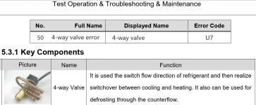

Mi si è accesa una lampadina....quando la PDC lavora per fare freddo, la valvola a 4 vie è in posizione di riposo (non azionata), mentre quando lavora in caldo viene azionata proprio per invertire il ciclo frigorifero. Ora se fosse difettosa ovvero si muovesse solo parzialmente potrebbe proprio causare il difetto che riscontri tu. Il comportamento della ventola è influenzato dalla temperatura dell'evaporare che nel tuo caso scommetto discostarsi poco o nulla dalla temperatura esterna, di conseguenza la ventola viene impostata per girare al minimo.
Inoltre su questo forum ha già dovuto sostituire la valvola 4 vie difettosa QUI.
In quel caso però l'errore veniva anche rilevato dal software.
Quello che ti ha scritto Mau Bau qui sopra circa la valvola a quattro vie pare plausibile
Ricordo comunque che l'assistenza parlò ( leggasi ) di guasto rarissimo
A te l'errore che descriveva qua a gennaio 2024 damo1 non è mai apparso ?
Il manuale della macchina "corrispondente" Gree recita:
