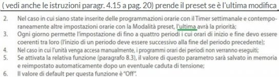

Ciao algabeta , da utilizzatore della modalità preset, ne approfitto per chiederti se ti risulta che attivando anche solo un preset, la funzione timer settimanale viene inibita.
Ad esempio io avevo impostato per ogni giorno della settimana l'accensione alle 7:00 e spegnimento alle 17:00 con timer settimanale senza utilizzare preset e tutto funzionava regolarmente. Poi ho attivato un preset per ACS tra le 15:00 e le 17:00 e uno per riscaldamento dalle 17:01 alle 17:02 (solo per reimpostarla in tale modalità).
Risultato: la macchina non si accende più in autonomia alle 7:00 ma solo dalle 15:00 alle 17:00 x fare ACS e dalle 17:01 alle 17:02 in riscaldamento, come se appunto l'utilizzo dei preset escluda quanto impostato nel timer settimanale. So che per risolvere il problema è sufficiente impostare il preset riscaldamento dalle 7:00 alle 14:59, ma mi piacerebbe poter sfruttare il timer settimanale per tenere più acceso o più spento il riscaldamento in giornate differenti (es weekend, smart working, fuori casa).
L'avevo visto ma forse ho frainteso il significato di ultima: pensavo indicasse l'ultima modalità inteso come ordine temporale, invece rileggendo la frase potrebbe intendere proprio che la modalità preset ha la priorità. Provo a vedere se non facendo sovrapporre gli orari tra timer settimanale e preset la situazione cambia (modifico fascia oraria timer da 7:00 a 17:00 in da 7:00 a 14:59).
Provo e poi posto aggiornamento.
Intanto grazie 1000.
