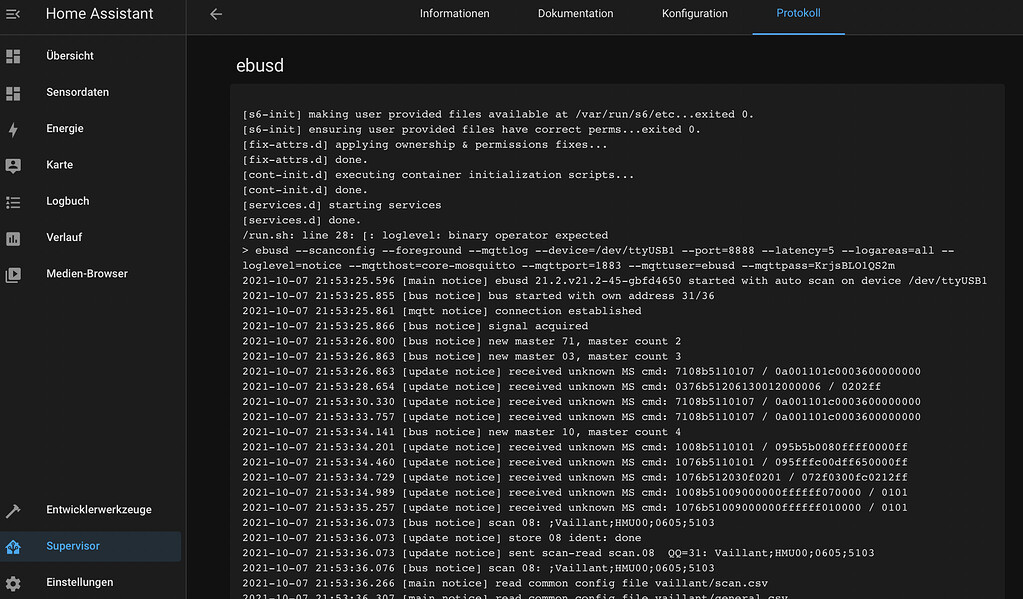

                                    Sensori aggiuntivi al momento (purtroppo). in ogni caso, minimo costo (shelly1 con temp add on) e massima resa.
                                    Sto sperimentando qualcosa con eBUSd, spero di riuscirci.

                                          In realtà è tutto praticamente già fatto.
                                          https://community.home-assistant.io/...-add-on/344852
                                          al momento sono arrivato qui:
                                          ora devo capire come usare MQTT
