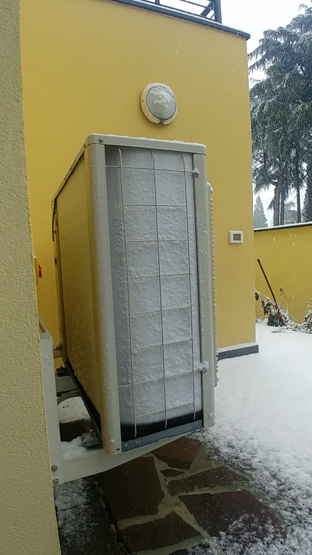

                                                        • Ho fatto un altro video di defrost della mia aquarea 9kw sotto la neve
                                                          Provincia di Rimini, 2186GG Zona E, superficie 140mq, Eph 68Kwh/mq, 5.86Kw dispersione MAX a -5.19 °C
                                                          Panasonic Aquarea 9Kw ACS:Cordivari Termomas 3 PDC, FV: 6Kwp
