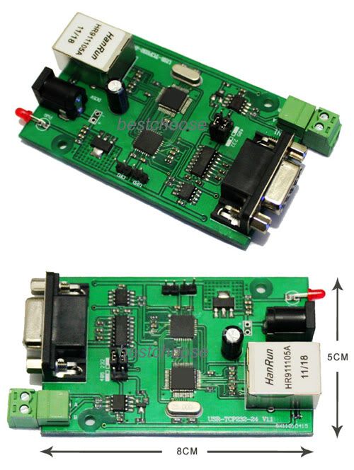

                    • ciao, un amico mi ha regalato un convertitore usb rs485 che è identico a questo:
                      come va collegato all'inverter? perchè ci sono 3 pin e non solamente due? prima di collegarla e fare delle prove ho preferito chiedere:-)
                      infine volevo chiedervi, ma se uso questo sistema, la sera quando ritorno a casa e l'inverter è spento, posso controllare i dati di produzione, oppure l'inverter deve essere acceso?
                      volevo usare aurora comunicator per monitorare la produzione. Questo programma è in grado di memorizzare la produzione? devo lasciare però acceso il pc 24 ore su 24 corretto?
                      Un amico mi ha fatto vedere invece questa:
                      questa scheda ha rs232 e 485 (questa scheda, ha la 485 con solo due fili, dovrebbe essere la morsettiera verde....come mai solo due??) ed in uscita la LAN ed ha un costo di 16euro
                      la mia idea era di collegare la scheda al router e poi di poterci accedere da remoto. Ma è corretto collegare la scheda direttamente al router? in questo caso dove lo metterei aurora comunicator?
                      riuscirei a vedere solamente la produzione istantanea o anche quella totale?
                      secondo voi funziona??
                      grazie
                      • Brevemente:
                        - Leggere prima la discussione (quanto meno un po di pagine) in modo da non fare le stesse domande sempre e comunque. Quello che chiedi c'è gia scritto.
                        - In un PC spento riesci a vedere cosa c'è nell'HD? no, per cui perchè per la memoria dell'inverter dovrebbe essere diverso?
                        - Aurora Comunicator ha un manuale, quindi stesso discorso che ho fatto al primo punto.
                        - La scheda di riferimento è la EZL70. Ce ne sono anche numerose altre che funzionano. A pag. 17 c'è il manuale per il collegamento.
                        Per la scheda che hai te devi reperire su internet la sequenza dei pin che ha e collegare di conseguenza. Normalmente le schede hanno un T+, un T- e un GND. Serve la sequenza precisa (ovvio).

                        • ciao, si ho letto il topic ma non mi è chiaro perchè la mia ha tre pin: terra t+ t- mentre quella con al porta ethernet ha solo due pin (che presuppongo t+ e t-) funziona senza la massa? è solo una questione di lunghezza del cavo urare la gnd?
                          ho visto che il riferimento è la ELZ70 ma si parla di 70euro di scheda quella proposta dal mio amico di 16euro....ben più di 1/4 in meno :-)
                          quindi cercavo di informarmi a riguardo.....non mi sembra diversa dalla elz, cosa ne dite?
                          tutto chiaro per quanto riguarda la storia del pc spento...ma la domanda era se a pc sempre acceso 24h su 24, la sera, quando ritorno, l'inverter è spento...ma aurora comunicator avrà registrato tutti i dati di produzione e potrò vedere quindi lo storico?
                          grazie ancora x la cortesia
                          • Se una costa 15 euro e l'altra 70 (mi ricordavo meno) uno o più motivi ci saranno. Ad esempio garanzia, qualità, durata, segnali convertibili, configurabilità, ecc. Che poi possa guastarsi o funzionare benissimo per anni tanto una Ferrari, quanto una Tata fa parte del gioco.
                            Aurora C. ti registra tutto e ovviamente (se no che registra a fare) quando torni puoi vedere cosa è successo.
                            E puoi vederlo anche da remoto in tempo reale. Tutto questo tenendo un PC acceso. Poi che questo sia a casa vicino all'inverter o una postazione remota, poco cambia.
                            Alcune schede non hanno il GND. La EZL lo ha, la sua omologa già "inscatolata (il CSE H55) no, i corrispondenti wireless che ricordi lo hanno, e così via, per cui è possibile che la tua lo abbia come no.
                            Ultima cosa, già ripetuta decine di volte, l'inverter non memorizza nulla se non i dati di produzione totale giornaliera che tiene per 365 giorni. I restanti dati li avrai solo se usi un logger costantemente collegato. Il logger può essere un PVI Desktop come un PC come un Pogoplug come un NAS ecc, ecc, opportunamente settati.

                                        ehmm quindi se non ho capito male dal sito che mi hai dato, se compro la CSE-H55 posso attaccare inverter->CSE-H55->router e da remoto accedervi per vedere i dati di produzione istantanei (posso vedere anche quello che ho prodotto dall'accensione dell'inverter ad ora?) l'inverter deve essere acceso?
                                        se compro la CSE-H55 e poi decido di collegarla al pc lascianodlo sempre acceso con aurora comunicator e voglio accedervi da remoto posso farlo?
                                        io di networking non ci capisco molto...ma cosa permette alla CSE-H55 di essere collegata direttamente al router e di vedere da remoto la produzione, mentre la elz non può farlo?
                                        grazie!
                                        ps.
                                        una domanda sempre banale...ma se uso la elz o la scheda che avevo trovato il collegamento sarebbe:
                                        inverter (rs485)->ingresso elz da morsettiera 485 ->uscita lan elz-> ingresso lan pc (che rimarrà sempre acceso con aurora comunicator)...quello che mi manca è....ma se il pc usa la lan x collegarsi alla elz...ed io voglio vederlo anche da remoto...per collegare il pc al router ed usare il servizio ddns....devo usare per forza il wifi x comuncare con il router (quindi mi serve un pc con scheda lan e wifi)
                                        corretto?
                                        grazie!

                                          3) CSE H55 ed EZL fanno lo stesso identico lavoro. L'unica differenza è che una è in formato chiamiamolo plug and play, l'altra, come vedi dal manuale, ha bisogno di una scatola in cui sistemarla. Poi sono "identiche" per cui dove hai letto che una può fare....mentre l'altra no?
                                          Originariamente inviato da megamarco83 Visualizza il messaggio
                                          inverter (rs485)->ingresso elz da morsettiera 485 ->uscita lan elz-> ingresso lan pc...
                                          No.
                                          Il collegamento che va fatto, se possibile, in ogni caso è Inverter <> EZL <> Router da quì hai a disposizione quello che vuoi poichè il router fa capo sia alla tua LAN interna che al collegamento internet.
                                          Fra EZL (o simili) al Router il collegamento è LAN, se vuoi il wifi devi comperare la scheda convertitrice che lo supporta (come il CSW H85).
                                          Fra il router e il tuo PC di casa o Lan o WiFi è questione di come sei organizzato. Ma uno vale l'altro.
